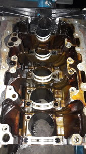

    "колпаки" и так мертвые, хуже им не станет.
    на стенках цилиндра появятся риски и потертости.

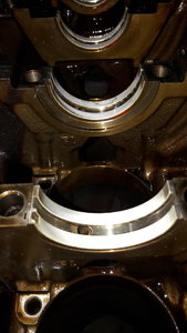

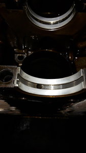

    2т с пробегом 170 тысяч. износ вкладышей отсутствует, мотор чистый, кольца в рабочем состоянии, канавки не забиты:
  18. DeadMouse
    DeadMouse Участник форума
    15 дек 2015
    437
    A4Q B7 2.0T DTM 08
    Какой год ? Какое масло ? Был ли расход масла ?
  19. Garage.Inc
    19 дек 2006
    17.528
    Литва
    cannondale sl2
    bwe 07; кастрол (насколько помню); расход был. мотор разобран, по сути, профилактически. читай - говноболт не удалось выкрутить оригинальным инструментом.
    гбц: замена 8шт направляющих выпуска, чистка, опрессовка, обработка седел + новые гидрокомпенсаторы.
    блок: новые поршни мале +0.25 (1 ремонтный размер), вкладыши, прокладки, сальники.
    DeadMouse нравится это.
