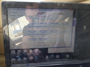

    Что мне делать с еденичными пропусками на хх,по цилиндрам проскакивают в 14 группе ,опресовывать уже устал,грибок вкг цел,работает,дыр нет,расходомер и лямбду отключаю-эффекта ноль,нет нет да колбаснет мотор на хх,032 -практически по нулям,в плюс или в минус не более 1.6 бывает в обоих окнах,кл н80 держит

    Если только это всем конец форсам и на хх они что то там косячат,свечи,катушки,но бесполезно ,работает работает -бац в 3м один пропуск,обнулился,после бац в первом,и тд,неболее 2х на цилиндр фиксирует,чувствуется дрожь по полу,иожет грибок вкг такоедавать,5 лет не менял его

    Вот как на фото вверху,после обнулилось все,во втором выскочили 2пропуска и так переодически по разным цилиндрам,какие то неправильные пропуски),ошибок нет
