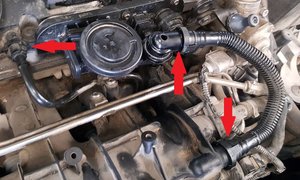

    Понял. Спасибо, так и сделаем. Дымом не знаю, сможем ли, - надо будет сообразить какой-то дымогенератор разве что... Читал, что можно просто в полторачку закинуть замасленную тряпку, поджечь, потушить, и так ее и оставить. И вот уже через нее подавать в систему давление. Как-то так :shock:
  2. best_porsh
    best_porsh Новичок
    8 июн 2015
    38
    На прошлой неделе наконец-то сделал опрессовку. По совету Irufushi надували около 0.7-0.8 бара. Начало сифонить из патрубка, идущего с впускного коллектора на ВКГ (06F103221E), из-под щупа, а также еще из одной трубки, идущей из-под впускного коллектора на крышку ГБЦ.
    Кольцо на щупе мы поменяли, подобрав соответствующего диаметра из набора. А вот остальные подобрать не удалось - или слишком большие, и трубки просто не садились, или были слишком мелкие, чтобы компенсировать зазор. Вопрос - менял ли кто-то резиновые кольца на этих трубках или лучше сразу менять трубку целиком и не морочиться?
    И еще вопрос - что это за трубка тонкая, идущая в крышку ГБЦ? Искал ее по етке, но не смог найти... Я так понимаю, для ее замены надо снимать впускной коллектор, т.к. навскидку там не подлезть особо...
    Спасибо за ответы.

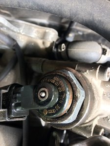

    что делать мужчины? насколько критично?

  4. Капитан ШОК

  5. КИМ
    КИМ Живу я здесь
    28 янв 2006
    1.171
    Q5
    на разборе есть смысл искать? или отдельно не продают?
  6. M_Kondrat
    M_Kondrat Живу я здесь
    22 сен 2008
    1.192
    skoda octavia a7
    Есть б.у. тнвд тока целиком продаю.
  7. КИМ
    КИМ Живу я здесь
    28 янв 2006
    1.171
    Q5
    цена?

  10. КИМ
    КИМ Живу я здесь
    28 янв 2006
    1.171
    Q5
    куплю верхнюю часть (датчик) ТНВД, если есть у кого предлагайте

  12. Капитан ШОК
    Капитан ШОК Живу я здесь
    4 мар 2010
    1.600
    A4 DTM
    Это не датчик, а клапан, который и составляет почти всю стоимость тнвд. Поэтому отдельно и не продается. Задешево вряд ли найдешь.

  14. КИМ

  20. КИМ
    КИМ Живу я здесь
    28 янв 2006
    1.171
    Q5
    Привет Илья, нет, так гоняю, она больше стоит чем ездит
    на неделе дозвонюсь до Базарова и Мелкона, если у них нет этого клапана то закажу новый и закрою этот вопрос
