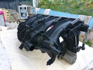

    Ребят, у кого европеец? Помогите запчасть найти. Нет в етке.
    У нас на впускном коллектора со стороны акб рядом с тнвд есть штуцер. На нем заглушка. Вот эта заглушка у меня была заколхожена под вывод в салон манометра буста. Сейчас все повыскакивало и в заглушке дырка. Я ее болтом заткнул. Но хотелось бы нормально сделать. На схемах в том месте видимо американская система с бензобаком присобачена. А у нас что там?

    Отметил бы что ли нормально, где эта дырка =) чет у меня на пиндосе не наблюдается этого
