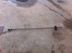

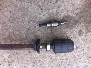

    Оставлю небольшой отчет по снятию форсунки tfsi, может кому-то пригодиться.
    Днем позвонил Владу Melkon проконсультироваться, говорит, что с такой проблемой никогда не сталкивался, всегда выходят без проблем. В питерской Аудитории сказали если не выбьется, то снимать гбц и выбивать на снятой.
    распечатал инструкцию из Elsa как снимать гбц и поехал к машине. Поливали форсунку WD и wynns, самозажимными клещами кое-как расшевелили форсунку и она стала немного поворачиваться. Сварили новый обратный молоток, пробуем выбить - срывается с форсунки, разгибаются шайбы. Крутим форсунку дальше, разломался весь пластик на форсунке, но крутится уже свободно. Пытаемся чем-то зацепиться за форсунку, чтобы выбить, но все срывается. На глаза попался патрон от дрели, его приварили к обратному молотку. Под пластиком есть небольшая накатка, за нее и зацепились. Форсунка вылетела с третьего удара. Огромное спасибо моему другу Илье, у него остался синяк на руке от разгона молотка. Ну и фото форсунки и приспособы, сравните со штатной. IMG_0194.JPG IMG_0195.JPG

    "консультанты", полагаю, никогда форсунки с 4.2 (bvj и пр.) не снимали :lol:
    все решает грубая сила: самозажимными клещами сминается верхняя часть форсунки, далее следует расшевелить ее и пробовать выдергивать; если силы рук не хватает, то обратный молоток цепляется за болт клещей и процесс продолжается. возможны 2 варианта - форсунка благополучно извлекается, в противном случае (форсунка разломилась на 2 части) снимается гбц.

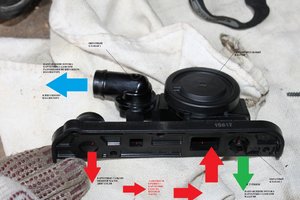

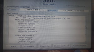

    Здравствуйте. Ребят подскажите вылетает такая ошибка. Сделал опрессовку, воздух сочит по немножку из под масло заливной крышки, её я поменял, а ошибка всё равно осталась. Снял клапан PCV еле еле продувается через 5 окошко. Может ли это быть из за него хотя я его менял 4 месяца назад.
  18. alex00
    alex00 Завсегдатай
    5 окт 2011
    885
    AUDI А6/С6 4F 2.0
    больше похоже на 1 лямбда занд
  19. Серго007
    Серго007 Новичок
    21 апр 2016
    78
    Мне в сервисе вырезали катализатор и делали обманку
  20. alex00
    alex00 Завсегдатай
    5 окт 2011
    885
    AUDI А6/С6 4F 2.0
    обманку делали на 2-ю лямбду а я писал про 1-ю
    1-я отвечает за смесь 2-я за "экологию"
