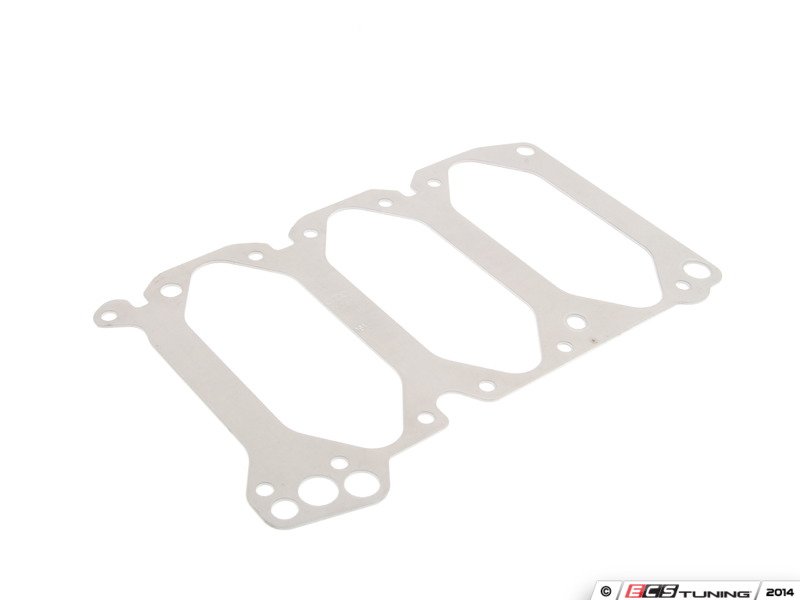

    По моему мнению самое важное заменить саму прокладку крышки фазорегулятора (Elring 876.673), а остальное "переферия". Если вдруг засопливит, менять не трудно.
    Но если менять все прокладки, тогда купить ещё прокладку для тнвд (можно и новый толкатель), прокладку для вакуумного насоса и для клапанной крышки. Ну и можно для полного комплекта набор из 13 болтов клапанной крышки, они идут с резиновыми колечками, которые тоже могут течь. Но это всё можно сделать и позже.

    зачем ставит ерлинг если оригинал на 100 рублей дороже и стоит 325 в екзисте?
    У меня похоже тоже эта прокладка сопливит. Вся коробка в говне.
    Как она меняется?
    сложно?
    Толкатель надо сменит, мжет и ее махнут скопом?

    Да не обязательно, можно оригинал. Мне просто Erling подвернулась. вообще в планах было посмотреть просто, как себя чувствует цепь и взял прокладку подешевле. А потом решил раз всё равно разберать, так махну сразу цепь и натяжитель
    Менять не сложно, но работы много если нет хорошего инструмента: снять ТНВД, снять вакуумник и выкрутить 7 болтов из крышки. Там желательно маленькую трещётку, на 1/4" например, или ещё меньше, а то я поначалу запарился угловым торксом (Т30) болты выкручивать, потом прикупил маленькие торкс-головки. Вообще подлазить не удобно. под конец заметил, что 5 часов как балерина на цыпочках простоял. Ну и со снятием самой крышки нужно аккуратно, там есть колечки на втулке, которая входит в фазик, они могут развалится.

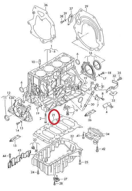

    Подскажите, при снятии поддона на 2.0Tfsi нужно ли обязательно менять раму/прокладку поддона?
    06B 103 307 C
    Что еще рекомендуется поменять при снятии поддона? :confused:
  9. alex00
    alex00 Завсегдатай
    5 окт 2011
    885
    AUDI А6/С6 4F 2.0
    #3349 alex00, 12 апр 2017
    при снятии поддона эту "прокладку" менять не нужно так как она ставится под блок масляного насоса с балансирными валами а под поддоном нет прокладки там герметик! там есть 2 болта до которых очень трудно подлесть нужно или длинный 6-ти гранник на 5 или головка на 10 с воротком длинной сантиметров 15-20 но лутьше первый вариант

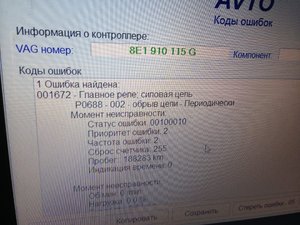

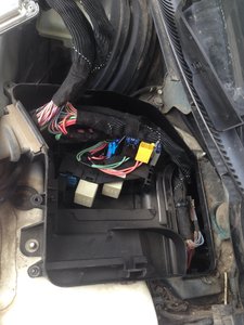

    Вообщем такая ерундень,на хх бывает проскакивают пропуски в количестве 1,2 шт,потряхивает,в остальном отлично,при кключении света наблюдается изменение в тряхоте мотора,раз в неделю может долго и упорно не заводится,по звуку насос в баке не качает,после танцов с бубном брык и как ни в чем не бывало ,визуально все в норме,может кто сталкивался?

    Написано же реле) У меня была подобная херня, утром машина не заводилась. Не качал насос. Долго эта херня мне мозги парила пока не поменял 2 реле в коробе где блок стоит. Стоят по 250 рублей. Номер ошибки своей не помню

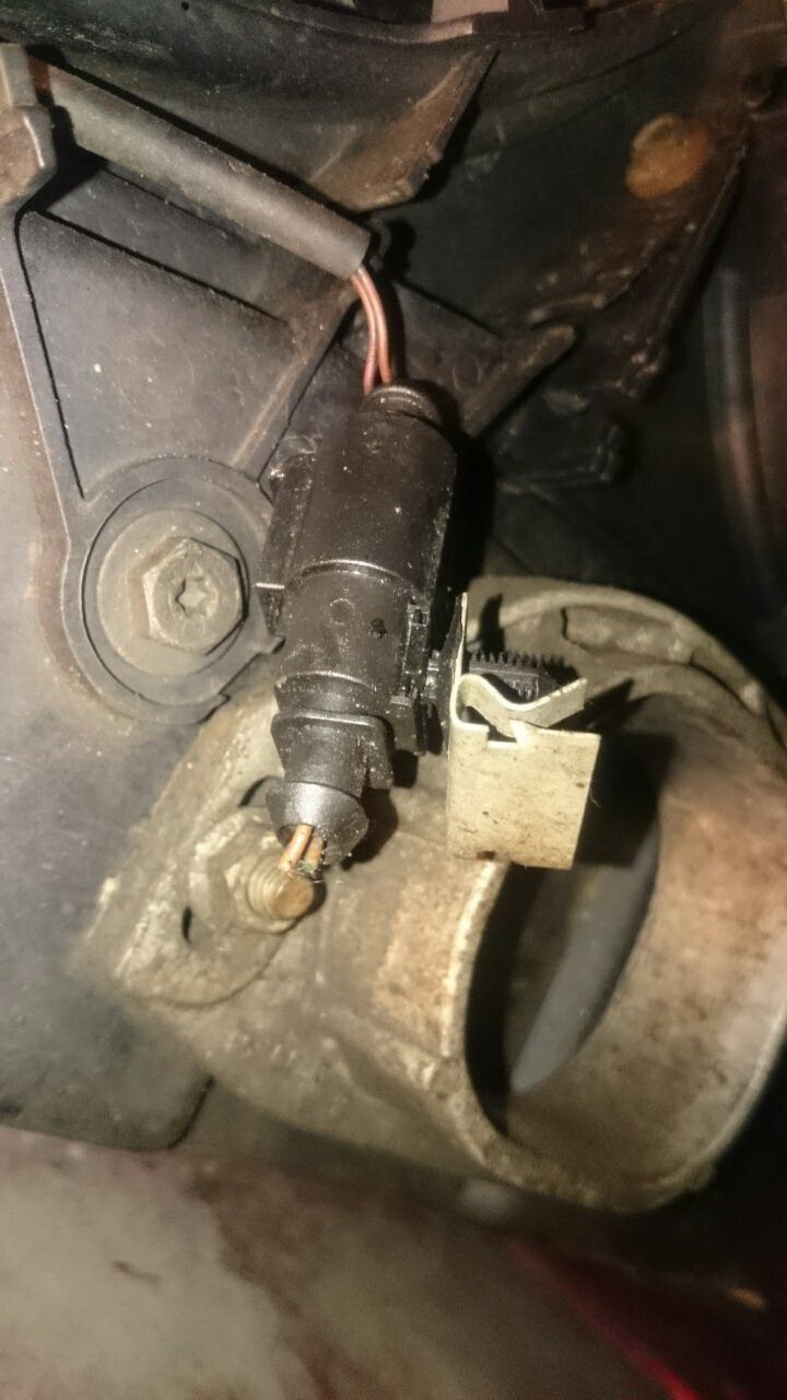

    день добрый, обнаружил сегодня вот такой вот обрезанный датчик, снизу у вентиляторов
    От чего это? :shock:
  20. alex00
    alex00 Завсегдатай
    5 окт 2011
    885
    AUDI А6/С6 4F 2.0
    он не срезан он отломал ( провода) это случаем не на датчик температуры наружний
