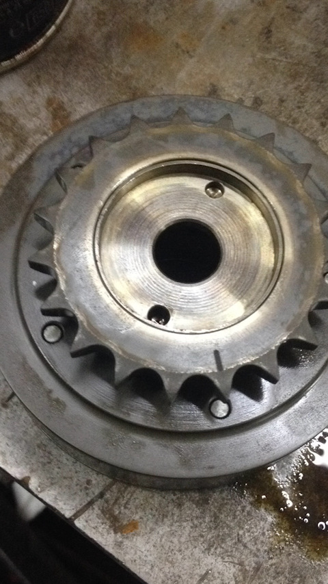

  3. Yaroslove
    Yaroslove Участник форума
    28 мар 2013
    442
    А4/B7 2.0MTQ 06г
    Нужно ваше мнение.
    До замены цепи и грм
    показания в 93 -5!, фазик отрабатывал -14,5/26KW
    После замены :
    показания в 93 -3
    фазик отрабатывает -13/28
    При снятии , был обнаружен косяк шпонки, она стояла на бок , та шпонка что на фото упирается и держится об вал.
    В итоге, забили новую каленую шпонку.
    Вопрос?
    - почему в 093 группе -3, вроде и ставили вал по спец инструменту, и метки все в норме( перепроверить метки?).
    - Как заставить фазик отрабатывать полностью до -14,5, а не ограничено до -13?
    Снять прочистить, или поставить новый?
  4. DeadMouse
    DeadMouse Участник форума
    15 дек 2015
    437
    A4Q B7 2.0T DTM 08
    То есть скорее всего фазик ?

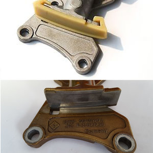

    Снял на выходные крышку фазорегулятор
    а, а там вот такая картина.
    От башмака нашёл только половину, цепь ездила по металлу. К сожалению 2 нижних болта крепления крышки вышли с резьбой, не смотря на медленное откручивание. как лучше всего ремонтировать резьбу?

    поставить в ноль после снятия фазика весьма проблематично . Оно и не нужно в принципе. 93 группа показывает разницу в положении колевала и впускного распредвала . Между этими валами куча звеньев такие как шкивы ремня грм, сам ремень , фазик, цепь. Даже небольшой поворот шкива относително вала в пределах шпонки даст цифру 1-2 в 93 группе. Уход длинны грм, цепи тоже делают своё дело. Так что разобрав однажды попасть в ноль не всем удается . Но это и не нужно . Диапазона работы фаза хватает чтобы скомпенсировать эти отклонения .
    Yaroslove нравится это.

    У меня показывет 0 на выключнном двигателе (было -5 до смены цепи и натяжителя). На холостых ничего не изменилось, показывает -2, как и было.

    Ну хочется же "0-ля"

    Заметил, что часто после фиксирования распредвала "кочергой" за звзеду со стороны ремня для отворачивания болта фазика, нуля уже не получить. Как и при уставшем фазике.
