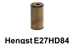

    Ребята впервые у меня такой маслофильтр,до этого все были с двумя колечками резиновыми в корпусе фильтра,а третье с язычком в стакан пластиковый,а тут приехало кругрое абсолютно кольцо в стакан и фильтр вот такой,это подходит? По каталогам как то непонятно

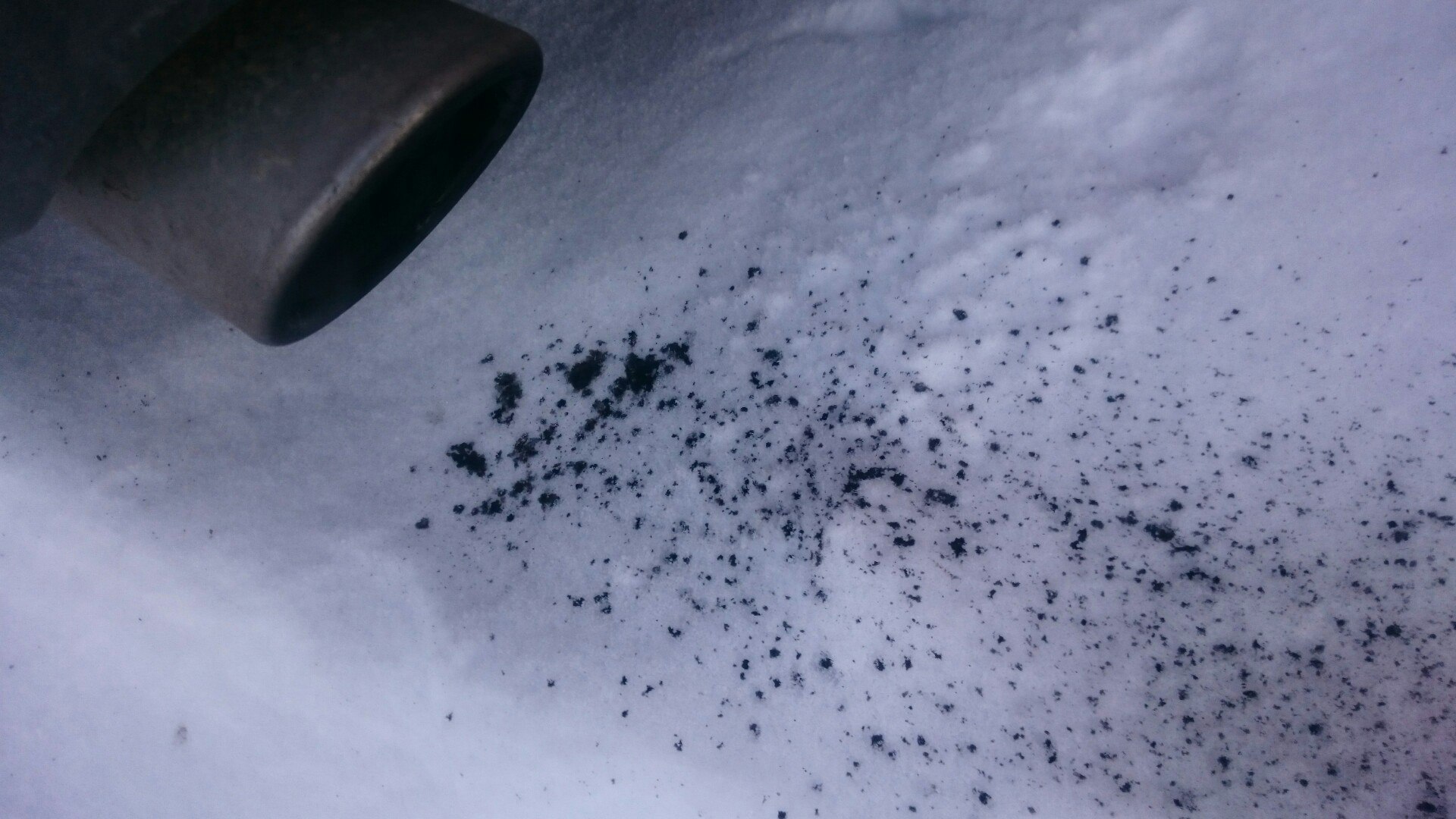

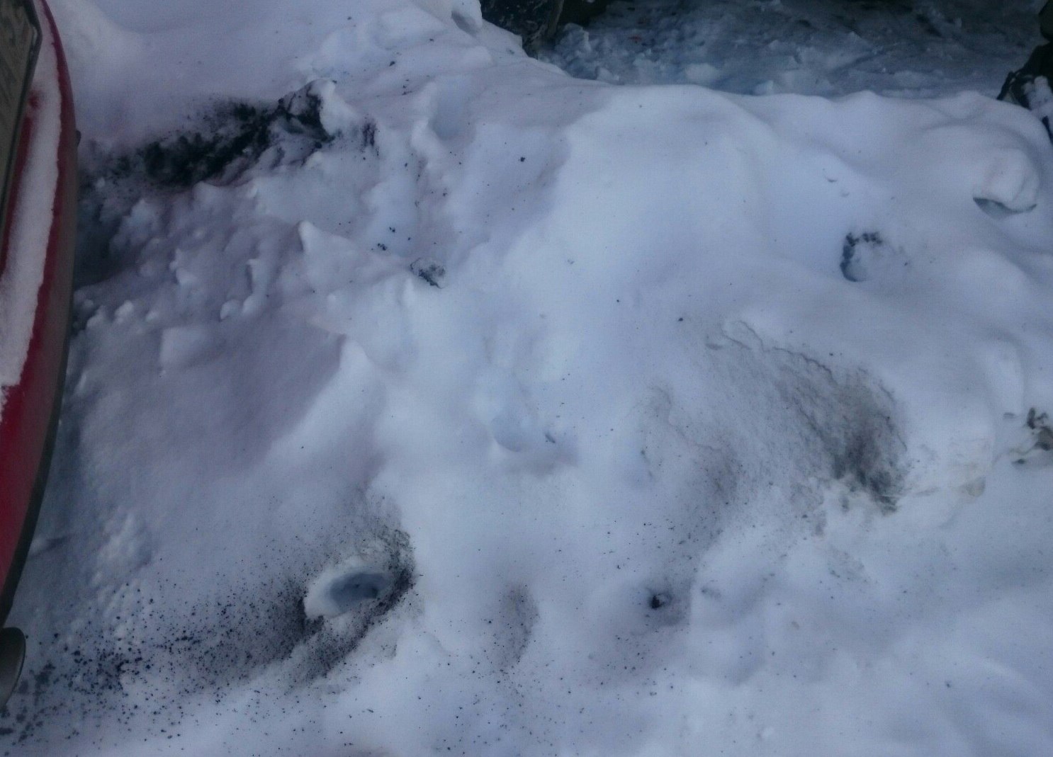

    помогите разобраться с жором масла.
    Сегодня после ночной стоянки завел и немного погазовал - в итоге вот что вылетело из трубы:
    Это больше похоже на мертвые колпачки или кольца? :uhoh:

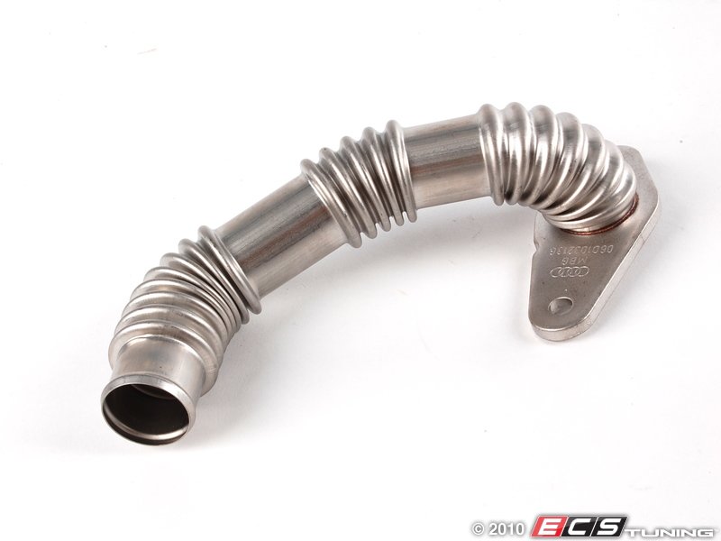

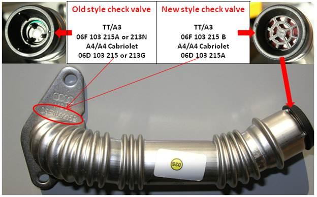

    По жору масла, говорят на америкосах в металлической трубке вкг которая на турбину идет есть клапан и что он может быть неисправен, и из-за этого может первый цилиндр быть сухим а остальные в масле.
    №1 на схеме
    Как его проверить ?
  15. дяма
    дяма Живу я здесь
    23 окт 2010
    2.303
    A4 2.0TQм
    Так тут в теме все было описано,там с торца прям его видно хорошо,не представляю что с ним может случиться ,ерунда все это,вскрывай мотор,закоксованы там кольца,мало верится что это другое

    Это больше похоже на конденсат с гарью с труб

    ну раньше до масложора такого никогда не было!

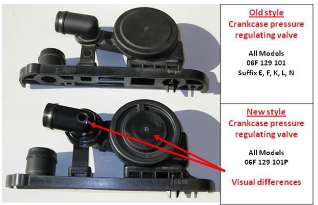

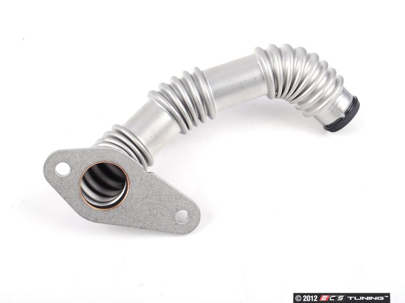

    я всеже решился перевести систему ВКГ на новую ревизию, там где сам клапан ВКГ с P на конце VAG 06F 129 101 P (без клапана) и метал.трубка VAG 06D 103 215 A (с клапаном)
    Такую систему ВКГ начали ставить на наши моторы с 12.2005, видимо оно понадежнее!
    Вот такие картинки в нэте нашел:
    Клапана ВКГ VAICO нормальные? а то оригинал уж больно дорого, аж 3.3к вместо 1к за VAICO
