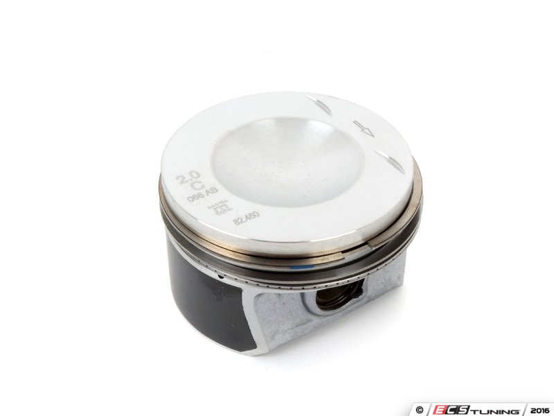

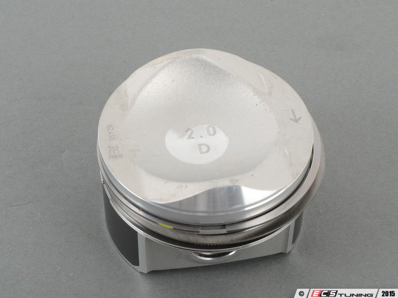

  7. REMUR
    REMUR Живу я здесь
    9 дек 2013
    2.517
    A4/B7 2.0TQ [K04] Stage 3

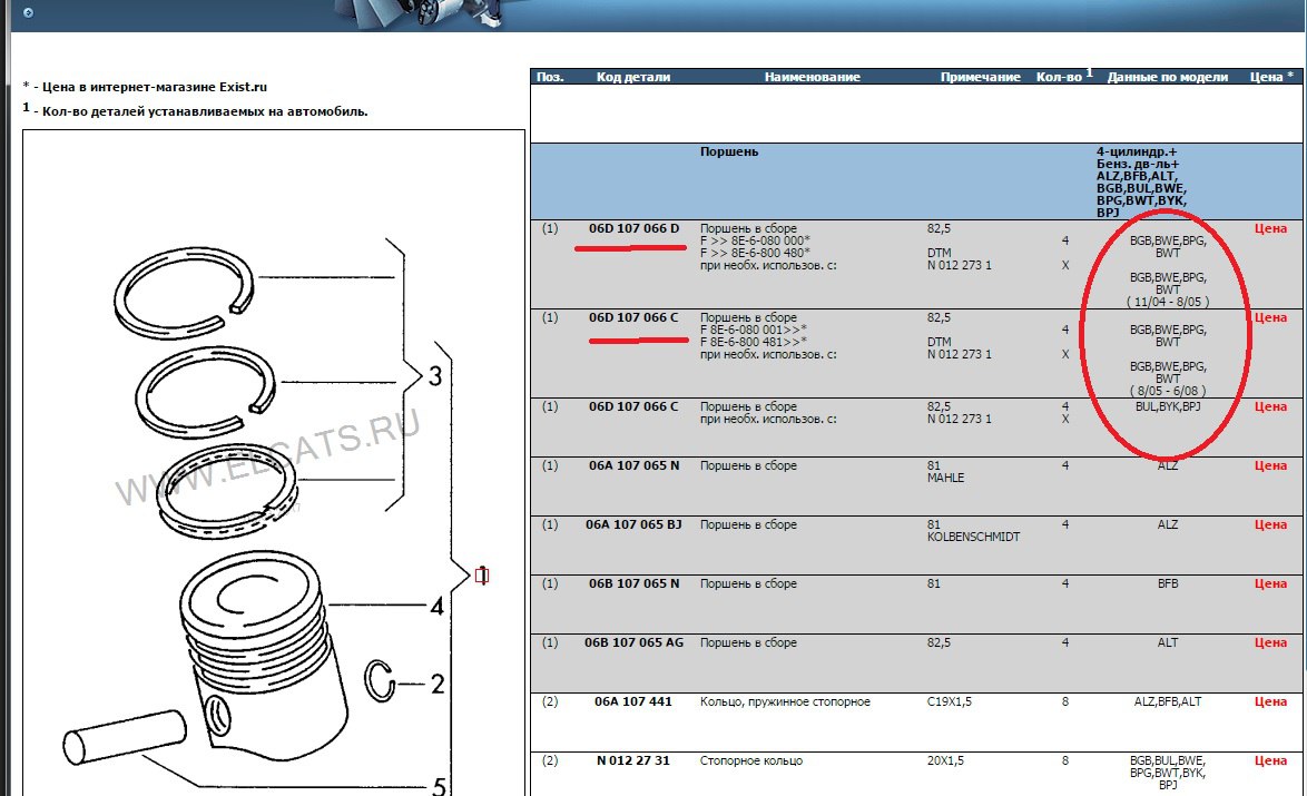

    А они подходят на обе вариации поршней?
    Просто на 2.0Tfsi до августа 2005 года шли одни поршни, а после другие!
    До 08.2005 шли с номером 06D 107 066 D
    с ( 8/05 - 6/08 ) 06D 107 066 C
    Как видишь они совершенно разные!
    И еще, можно ли ставить на моторы до 08.2005г выпуска новые поршня? Просто на них и аналоги хотя бы есть, mahle и прочие. А старые только оригинал по космической цене в 15.000р за 1шт и сроком 15 дней...

    Надо глянуть номера колец ,попадают они на то и на то ,думаю нет там отличия

    А если открыть и посмотреть замены то ты еще с десяток номеров найдешь.

    а где ты замены увидел? они не выводятся на старые поршня! На экзисте, автодоке смотрел и других
    Какая замена на этот номер 06D 107 066 D ?

    Ну как же нет ?
    06D 107 066 C
    06D 107 066 T
    06D 107 066 AA
    06D 107 066 AB
    06D 107 066 D
    да замен нет

  14. REMUR
    REMUR Живу я здесь
    9 дек 2013
    2.517
    Ну так о чем и речь!! что на моторы первых образцов нет аналогов! Поэтому я и спросил можно ли всю поршневую новой ревизии поставить

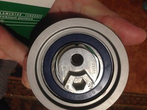

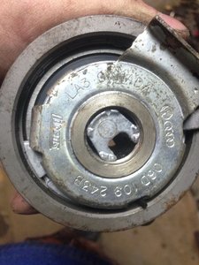

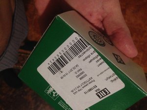

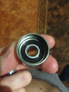

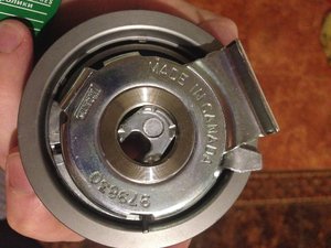

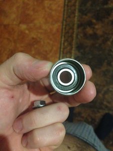

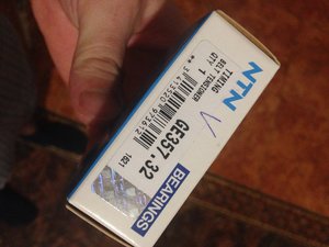

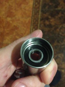

    Купил грм себе собрав по номеркам и вот что пришло,в коробках ина и нтн ,только маленький третий ролик имеет подшипник ина ,а обоему по которой ремень скользит словакия,натяжной в гараже лежит точь в точь с кольцами и тоже канада

  16. REMUR
    REMUR Живу я здесь
    9 дек 2013
    2.517
    тоже самое помоему лежит в комплекте ГРМ от Contitech

    Вот такой еще есть,стоял на машине друга

  18. Irufushi
    Irufushi ✌ Go Hard or Go Home! ✌
    13 мар 2012
    1.336
    A4/B7 2.0Tq
    у меня такое было в комплекте оригинального комлекта Ваг
  19. Garage.Inc
    19 дек 2006
    17.528
    Литва
    cannondale sl2
    это ролик из оригинального комплекта.
    правильные парни также меняют весь крепеж, как то: болты крепления насоса и шкива.
  20. дяма
    дяма Живу я здесь
    23 окт 2010
    2.303
    A4 2.0TQм
    Меня смутило собственно вот что ,ролик вроде как из похож на оригинал,толтко вот в ролике что из гаража с кольцами и значком фольц подшипник имеет надпись ntn,а на том что приехал просто на пыльнике/сальнике написано Litens
