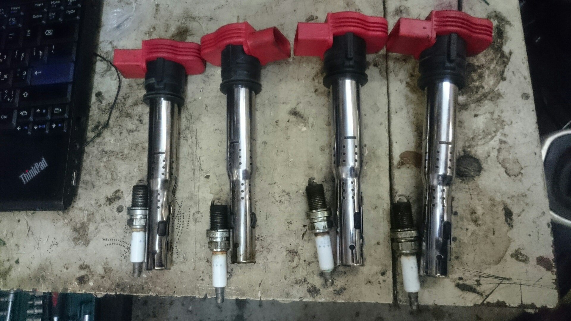

    У меня похоже маслосъемным писец пришел, лазили сегодня эндоскопом в мотор - поршни в масле, свечи в масле...
    Компрессия 1-11 2-12 3-12 4-12
    (какая кстати компрессия у нас на полностью исправном моторе должна быть?)
    Кто в курсе, на наших моторах можно ли поменять маслосъемные без снятия ГБЦ ?
    И где взять приблуду для правильного выставления фаз газораспределения?

    Можно поменять и нужно без снятия гбц,я воздух подаю в цилиндр от компрессора через свечное отв .а мотор делался? Кольца менялись? У меня тоже было масло в одном правда цилиндре,виной были маслосьемные кольца

    ничего нового - замена поршней с расточкой блока и ремонтом гбц.
    "приблуду" купить в магазине, очевидно.

    В мотор за 200тыр никто не лазил.
    Если кольца менять то что еще сразу махнуть? Вкладыши коленвала имеет смысл поменять?

    зачем поршни то менять?) у меня не Gen2 мотор так то.

    импликации простейшие.
    износ цилиндра предполагает расточку оного в ремонтный размер, что влечет за собой необходимость использования поршня соответствующего размера.
    про износ самого поршня я тем более не говорю.
    вкладыши, очевидно, менять. если коренные будут в допуске с большой вероятностью, то шатунные уже на пределе.
