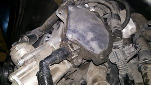

    Вокруг масляного насоса имеются следы масла (может потом сфоткаю - выложу) - и уже подсохшего, в пыли, и более свежего, подпотевшего. Мастера приговорили вакуумный насос под замену... :shock: На вопрос почему - сказали, что внутри него масло. Я спросил, можно ли попробовать поменять прокладки, на что сказали - раз внутри есть масло, прокладки уже не помогут. Конечно, я понимаю, что это самый простой способ, но цена вопроса не вовсе меня радует, да и доверние к мастеру не стопроцентное. Можете подсказать, как можно проверить вакуммный насос, и вообще, какие признаки того, что ему кирдык? Тормоза у машины хорошие, педаль всегда мягкая и отзывчивая. И, раз уж менять, сколько это времени занимает? Двиг BWA, стоит поперек, так что доступ до него имеется полный, надо только снять крышку двига с корпусом воздушного фильтра. В сервисе написали 4,5 часа. Не многовато ли, учитывая расположение насоса и доступ к нему? :confused:

    Забирай машину и беги с этого сервиса ... В вакумном насосе масло дожно быть ... Прокладки меняются, вернее одна меняется а крышку на герметик со старой прокладкой.

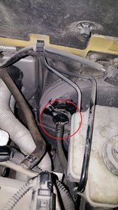

    Всем привет. Вот так выглядит вакуумный насос. Как по мне - никакого криминала, просто прокладки махнуть, да и все. Что скажете? Слева на фотке видно мой колхоз с вакуумными трубками. Сосало воздух, периодически загорался чек по бедной смеси на хх. За отсутствием трубки в наличии и долгим временем ожидания, временно сделал так. Но, как говорится, нет ничего более вечного, чем временное :D Вообще, климат у здесь очень жаркий (Дубай), и все эти вакуумные трубки рано или поздно в местах, где они одеваются на штуцеры, начинают трескаться и сосать воздух.

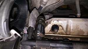

    Еще одна фотка трубок
    У меня возникла одна мысль. А что, если эти потрескавшиеся трубки из непонятного материала просто убрать, оставив только клапаны со штуцерами, и заменить их соответствующего диаметра шлангами и затянуть их хомутами? Во-первых, будет дешевше (шланг будет стоить копейки), во-вторых, проще (не надо долго ждать), а в-третьих, такое решение кажется более долговечным. Что скажете?
    Эта трубка тоже треснута со стороны двигателя. Пытался ее извлечь вчера из ВУТа, но не смог. Не подскажете, как ее правильно извлечь оттуда?

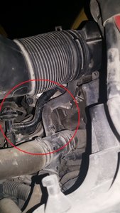

    И напоследок. Вот этот шланг очень сильно запотел маслом. Куда копать? Я так помимаю, это связано с вентияцией картерных газов. Клапан ВКГ у меня мертвый. Если он поменяется, то и эта проблема должна уйти? :shock:
