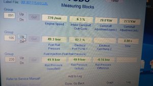

    а из-за чего не в допуске тоже логи только покажут?
    у меня и в 106 (2 окно) не в допуске,где то читал что может забит топливный фильтр(сеточка на топл.насосе в баке)?
    по утрам кстати надо долго крутить стартером чтоб завестись(секунды три)

    Ну по низкому давлению причины, как правило такие, как ты предположил+ умирающий БУ ТННд, либо сам ТННД.
