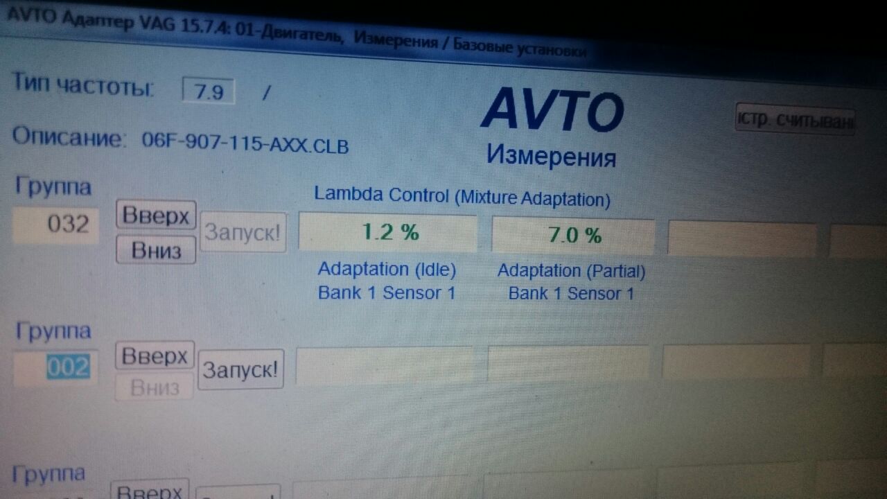

    О чем может говорить адаптация во втором окошке в 032 группе 7% ?
    Долгое время боролся с дырами во впуске, сначала поменял прокл.клап крышки, потом клапан ВКГ на новый, трубки к нему, прокладку.
    Сегодня сделал опрессовку - тишина, скинул ошибки, проехался километров 50, и в 032 снова 7% , куда теперь копать?? :shock:

    а что, 7% коррекции ауди считает много? зажигает чек?

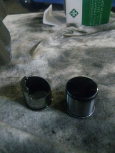

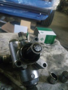

    Цифры в допуске. Если кулачок вала в порядке, то просто поменяй цепь и все сопутствующее. Если кулачок неравномерно изношен, то либо менять вал либо ставить проставку под ролик от бороды.

    вот мой толкатель и шток тнвд
    а что за проставка под ролик от бороды?

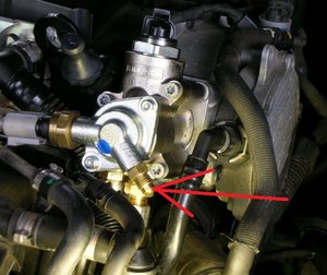

    не подскажете номерок ? отмеченно стрелочкой

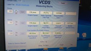

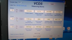

    И где же тут в 103 группе допуск? +/- 1000 допуск. По 91/93 да, в допуске.

    06D133400A

    А я про 103 что-то спрашивал?! Нет. Про адаптацию топливного речи не шло.
    Ты лучше помоги человеку, если знаешь, а не говори о чем не спрашивали.
