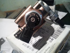

    Коллеги! подскажите!!!!
    на топливном насосе,подкапывает с разъёма датчика бензин,менял ли кто нибудь датчик или прокладку под этим датчиком,на фото он с верху 17f012f03060.jpg

    #3114 alex00, 8 фев 2017
    менять датчик, замена прокладки не поможет была уже у кого то такая проблема, но самое обидное что он отдельно вроде как не продается

    есть такой ,на старом насосе стоит,но возникает вопрос,нет ли там каких подводных камней?

    Датчик отдельно не продается.
    1. Менять ТНВД всборе.
    2. Найти Б.У. ТНВД и переставить датчик.
    3. Залить поксиполом - как временное решение.

    Это не датчик, а, собственно, сам клапан ТНВД! Отдельно не продается, т.к. он составляет основную стоимость ТНВД!
    Я заклеил его http://www.audi-club.ru/index.php?threads/voprosy-po-2-0tfsi-chast-4.407859/page-136#post-10178685, езжу до сих пор.

    Есть б/у тнвд ( съеден шток), взять с него, но нет ли там каких подводных камней?, может кто менял

    Я вас правильно понял, он просто откручивается, нет ли там каких прокладок или уплотнительный колец, пружин вылетающих))), у меня есть б/ у тнвд, возьму от туда, благодарю за ответ

    Снимал, ставил. Без проблем. Не потеряй внутрянку (пластины или шайбы, не помню уже). Затягивать аккуратно на глаз (момент затяжки не известен). Поставил метку на корпусе клапана и насоса, при сборке довернул на ~5 градусов больше.
