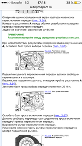

    С рождеством мужики,вопрос таков ,регулировка кулисы ,что то по картинкам не пойму от чего до чего мерять 85 мм

    на рис.3.67 четко указано , посмотри внимательнее ))
