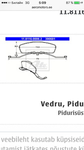

    И пока так сказать в том районе))пружинная защелка на суппортах передка вот под этим номером
    Ate 11811600062,по картинке выглядит вот так и бьется заменителем к красивым пружинкам с шильдой s4.подскажет кто -это и будет шильда s4,или обычная проволока за 2₽))
      141 КБ
      43

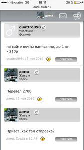

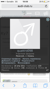

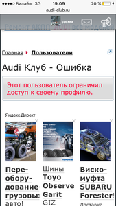

  16. дяма
    дяма Живу я здесь
    23 окт 2010
    2.303
    A4 2.0TQм
    Вот какие непонятные дела ребята
      172,1 КБ
      55
      161,7 КБ
      52
      389 КБ
      53
  17. дяма
    дяма Живу я здесь
    23 окт 2010
    2.303
    A4 2.0TQм
    Товарищ ты там что ? Провалился?
  18. alex00
    alex00 Завсегдатай
    5 окт 2011
    885
    AUDI А6/С6 4F 2.0
    походу кидалово
  19. дяма
    дяма Живу я здесь
    23 окт 2010
    2.303
    A4 2.0TQм
    ДА вроде давно тут зареген,попадалось что отправлял кому то что то
