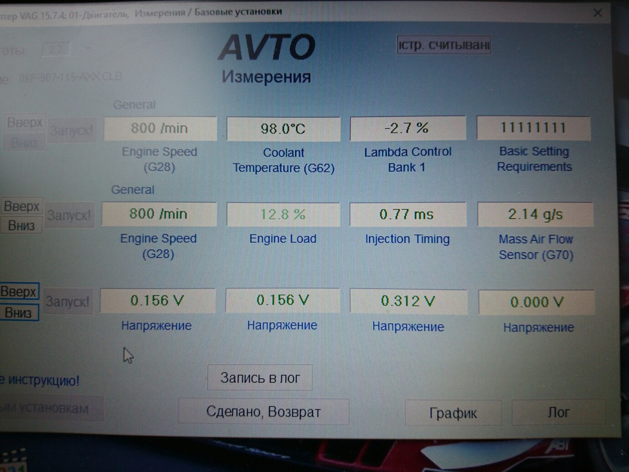

    Народ) в общем машина в подписи
    и вот такая картина в группе 026.
    Это вообще нормально? )
    Беря во внимание то, что у брата на ГТИ в этой группе на холостых нули стоят )

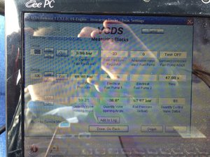

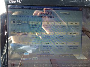

    Добрый день, у меня такая проблема...
    Периодически выскакивала ошибка 012555- Low Pressure Fuel regulation
    P310B - 001- Fuel Pressure Outside Specification
    Но если крышку топливного бака закрутить не до конца, она не выскакивала, грешу на адсорбер и проветривание бака, ну решил пойти по порядку и заменил вчера топливный фильтр (на нем было написано 6 бар.
    После замены фильтра на заведённой машине сразу выбивает вот такую ошибку
    004767 - Low-Pressure Fuel Pressure regulation
    P129F - 001 - Pressure too High
    и 012555- Low Pressure Fuel regulation
    Изменений в работе нет, провалов на скорости нет, не глохнет, но ошибка устрашает
    И показания в 103 канале меня не радуют тоже...
    на 2000 тыс. и на холостых оборотах.
    Помогите пока ничего не запорол...

    У всех проблема была с просадкой давления, а у меня в 103 канале в первом окне показывает 10 бар, как я понимаю, сам насос без бу даёт только 7-8, следовательно у меня вопрос, может блок его напрягать сильнее или всё же проблема в g410??

    Смени топливный фильтр на оригинал. В нем редукционный клапан на 7 атм. Через него реализована обратка в бак.

    я ставил назад старый фильтр и таже ситуация, в первом окне 103 канала от 9 до 11 бар :(
