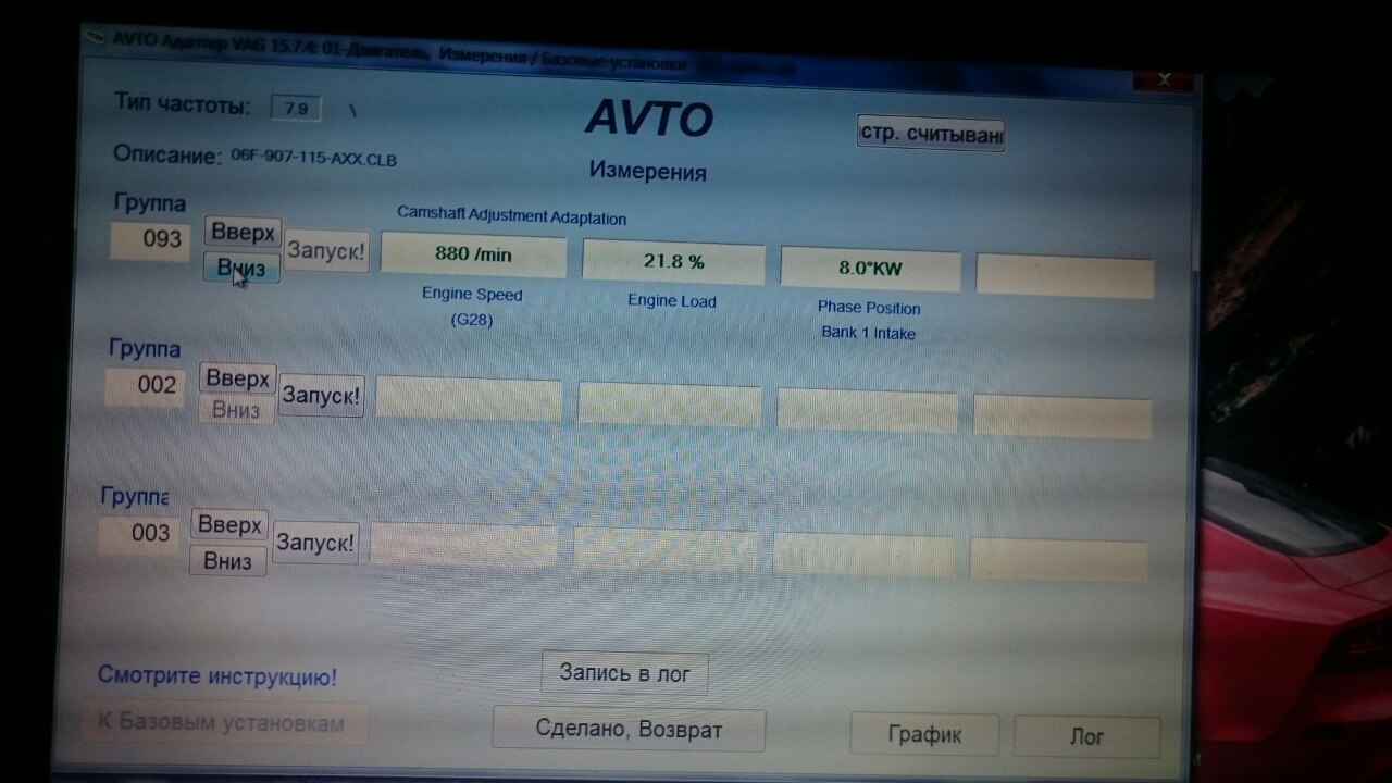

    Знакомый поменял цепь и натяжитель на новые (оригинал) в итоге в 93 группе вот такое значение
    Сильно ли это плохо?

    Это плохо . Он фазик при замене откручивал? Или может менял цепь потому что она порвалась? Какие значения были до замены в 93?

    #2900 REMUR, 2 окт 2016
    ему на сервисе все делали, до этого неизвестно какие были показатели.
    Чем это грозит? и как теперь переделать?
