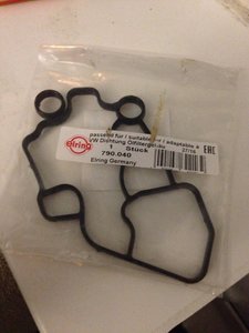

    Для справки: номер заменителя для дорогой прокладки под кронштеин маслянного фильтра от erling: 790.040;)

    вот п...сы, автомаом заменитель не выдается :hot::hot::hot::hot:
  6. Jony-а4
    Jony-а4 Завсегдатай
    20 апр 2010
    979
    Ростовская обл.
    A7 3.0 TDI
    Заменитель выдает, но оригинал стоит дешевле даже чем ерлинг этот.

    Я рассматривал оригинал. Там нет опознавательных знаков проиводителя. От Gates и INA отличается немного отливка. Я выбрал Gates.

    Оригинал 06F 115 441 A более 2тр
    Вот еще аналог Reinz 70-37576-00

    В инет каталоге без буквы 'А'. А с буквой, 2 рубля.
