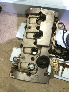

    Дорогие друзья ! Давно вас ненавещал ))))) У знакомого на A4 Б7 мотор словил кулак дружбы. Причина — лила форса во 2 цилиндре, заклинил поршень, шатун пробил блок. Мотор BPG, тот самый, который не жрет масло.
    Все что живое осталось соответственно продается:
    Выпускной распредвал с фазорегулятором старого образца (с канавками)
    Шкив выпускного распредвала
    Впускной распредвал, размер кулачка 43.4, новый 43.7. Предел 43.2. Для стока хватит, можно перепрессовать кулачок, купив его у Вани Борода volchenochek
    Рама распредвалов
    ГБЦ в сборе с клапанами, толкателями и гидрокомпенсаторами.
    Клапанная крышка
    3 шатуна
    Масляного голодания в ГБЦ ненаблюдается, постели без задиров, ровненькие, шейки на распредвалах соответственно тоже. Следов удара поршня о ГБЦ нет. На фото видно вымытый второй цилиндр. ГБЦ естественно под замену МСК и притирку клапанов, хотя следов масла на ножках клапанов нет. Еще есть маслонасос c балансирами, но я его еще не ездил не смотрел, будем проверять состояние, если ок, выложу. По ценам пишите в лс. Отправим транспортной.
