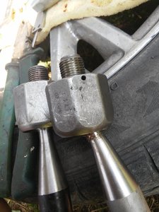

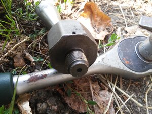

    Парни менял тяги с наконечниками.на старых есть отверстия на тягах а на новых нет.вопрос для чего они нужны эти отверстия и можно ли ставить без них
  3. Archi 82
    Archi 82 Живу я здесь
    16 июн 2013
    1.261
    A4/B7/06/2.0ТQ BWE
    вроде для того, чтобы воздух не распирал пыльник на рейке
