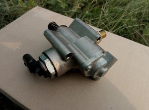

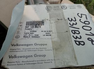

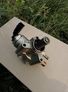

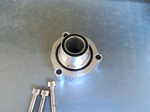

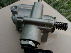

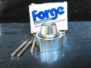

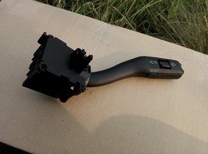

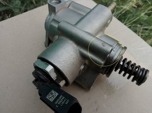

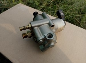

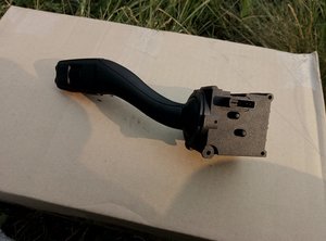

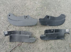

    Парни продал свою машину, осталось кое что
    ТНВД 8000 рублей (новый, но есть трещина на креплении) артикул 06F127025K
    Ручка переключений с БК 800 рублей
    Козырьки подкрыльников 2 перед новых, 2 зад б/у (комплекто) 1400 рублей
    Проставка Форже 1000 рублей.

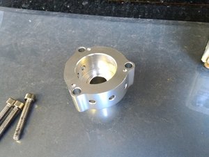

  11. alex00
    alex00 Завсегдатай
    5 окт 2011
    885
    AUDI А6/С6 4F 2.0
    я для чего она нужна я понимаю что она под клапан разряжения но смысл ее не понимаю
  12. AzamatAAA
    AzamatAAA Участник форума
    30 июл 2014
    287
    A4/B7 2.0TFSI 05г.
    Для того чтобы пшикал Аля субарик, снял её зимой, думал что из-за нее расход бензы 16-18 литров, но на расход он не влияет, обратно ставить было лень так и продал машину не поставив
  13. alex00
    alex00 Завсегдатай
    5 окт 2011
    885
    AUDI А6/С6 4F 2.0
    понятно)) я уж подумал что переходник под новую версию клапана
