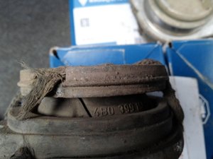

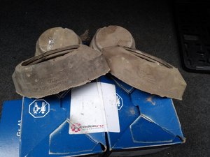

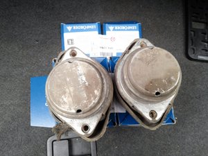

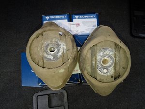

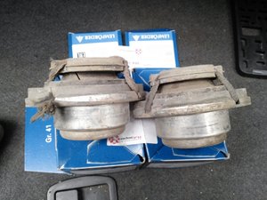

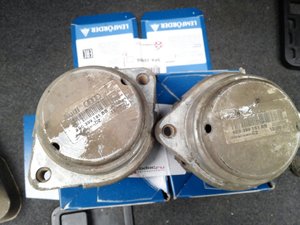

    A4Q B7 2.0T DTM 08
    Вообщем так. На обоих наклейки 8E0 и дата 12.06.07 то есть опоры вообще не менялись. При этом пыльники и резинки подушек 4B0. Так что вывод делайте сами.

    Вроде внешних повреждений нет, почему тогда они могли давать вибрации?
    Опоры от V6 получается помягче чем наши?
