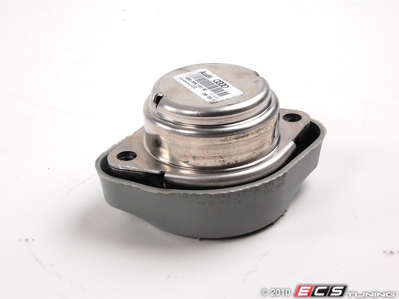

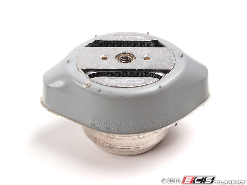

    Кто-нибудь менял опоры АКПП ? Что то как то слишком много вибраций в D, в нейтралке и на паркинге их почти нет
    Номера 6 и 13
    Как проверить эти опоры/сайлентблоки на предмет усталости?

    Менял две недели назад. Взял лемфердер от V6. Левая уже была такая же, а к правой подобраться сложней так ее ни разу не меняли. На P у меня вибрации не было, в D + тормоз ощутимо отдавало на кузов. Теперь слышно что коробас начинает работать с усилием, но вибрация практически не передается. Если надо могу сбросить фотки старых.

    Они с маслом? Были вытекшие?

    С жижей это от движка. Для коробки просто кусок резины.

    Ну пришли заценить состояние! Номерки остались?
    И есть мануал по замене ? Там же их надо как то по фен шую выставить
