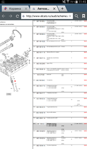

    https://crosskod.ru/search?sort=ASC&sort_by=price&pattern=06F 109 623

    Видел , нэт прошерстил от и до, везде оставтл заказы ,с утра буду звонить, но думаю бестолку

    06E 109 623 вчём отличие от 06E 109 623 H тарелка клапана таже вроде всё одно высота если только но клапана тоже теже ?

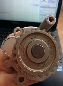

    Народ,какой производитель помпы лежит в ваговской коробке?Может кто брал оригинал)

    Чьё это обозначение, не знаю, может нагуглится что

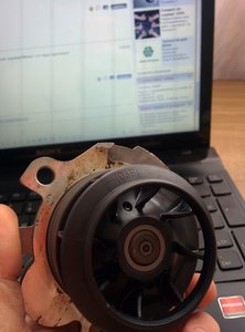

    А сам какую поставил взамен этой?
    Я склоняюсь к SKF.HEPU - упало качество

    Это от TT 8J c поперечным 2.0Т. У меня хепу стоит, ~65ккм всё ок.

    Нашел в инете ответ "
    в оригинале SKF 100%, в коробочке лежит в двух мектрах от меня...
    Я бы брал либо оригинал либо SKF..."
