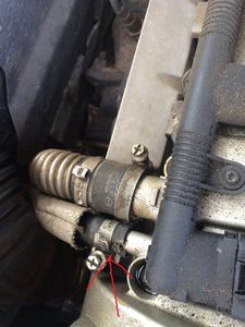

    Подскажите номер маленького патрубка. Двигатель A4 B7 BWE 2006 год, WAUZZZ8E96A195517
