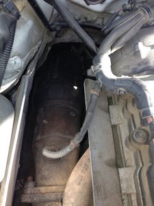

    [​IMG] заскочил к миханавту на драйв,увидел кат его мой совершенно не такой,в два раза больше,что это?

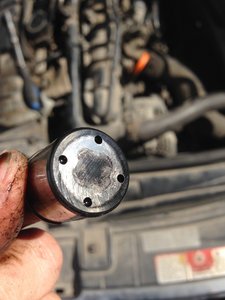

    Нет низкого давления ...
    Попробуй сделай тест насоса в баке в тестах исполнителей и потом сразу глянь что будет в 103 ... Под нагрузкой подача топлива из бака просто прерывается у тебя .

    Может что из шланга попало, нет там никакой сетки? На низком контуре к тнвд

    Трудно сказать . Сними подачу с ТНВД и проверяй ,продувай .

    Толкатель в помойку пора выкидывать .

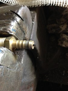

    Вот такое перышко резины амур мне подарил))

    Резинку вынул, дуется как то маловато, думаю просверлить побольше, стоит ли?
