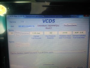

    a7
    ребят подскажите. в 103 группе. фильтр топливный новый, сетку в баке чистил, блок эбу от ку7 поставил. а в 3 окне 2700 ппц. что смотреть? насос умирает? есть одна ошибка 12555.
