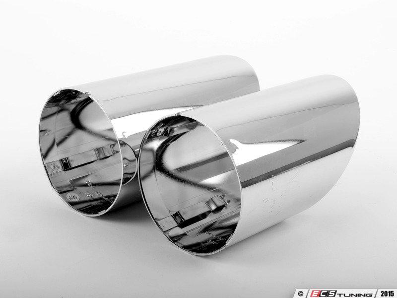

    Насадки лучше чем у дтм я еще не видел, тут звук приятный но опять этот колхоз с торчащими самцами))

    почему колхоз сразу?)
    кстати насадки dtm на стоковый выхлоп встанут?
    это правда что на dtm другой выхлоп? или разница только в насадках?

    дтм скошенные и их сбоку практически не видно. А эти прямые торчат как на жигулях))
    Банки от дтм и сток разные, у дтм басов больше. Я ставил вместо обычных, разница есть еле заметная.
    Диаметр труб до задних банок одинаковый.

    а насадки отдельно DTM не купить?

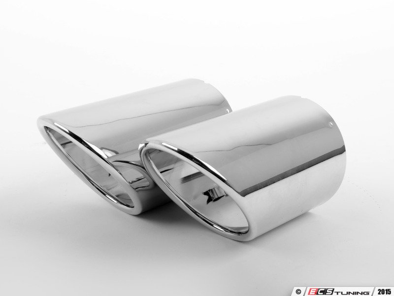

    Нигде ты их не купишь, т.к. они отдельно не продаются! Можно купить от Q7, они по форме такие же, только чуть длиннее. Просто нужно будет поглубже утопить (поближе к банке).
    4L0071060 одна стоит от 5000 р.
    Или купить аналог в Китае 2 шт. за 2200р. http://ru.aliexpress.com/item/2PCS-...E-FINISHER-END-TRIM-STAINLESS/1754977952.html

    Понял) у меня сейчас как раз такие и стоят
