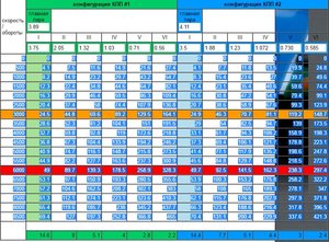

    Кто шарит , подскажите коробка ENV что за зверь ?

  8. newnoise
    newnoise Завсегдатай
    19 дек 2011
    803
    Унылый© VAG™
    #2228 newnoise, 27 апр 2016
    6-ступенчатая механика для полного привода, ставилась на 8E 12/00-04/01
    01E 300 046 E
    Гугл говорит, что на 2.5TDI, етка — что ГП 35/9
  9. Fish-13
    Fish-13 Завсегдатай
    8 апр 2014
    635
    A4/B7 2.0TFSI Q АТ
    Спасибо, а по передаточным что етка говорит ? Вообще вроде аналог коробки FTM.

    A4/B7 2.0TFSI Q АТ
    По мне между ENV (FTM) и FTS не такая и большая разница, с лева ENV.

    5-я и 6-я длиннее, на 6-й вообще не будет разгонятся я так думаю. да и гп там 35:9? или сколько? охлаждение есть?
  15. Fish-13
    Fish-13 Завсегдатай
    8 апр 2014
    635
    A4/B7 2.0TFSI Q АТ
    ГП там 35:9, охлаждение есть. Почему ты думаешь что не будет разгоняться ?

    момента потому что не хватит у нашего мотора, и охлаждение нафик ненужно, только лишний литр масла, и плюс насос который будет это масло гонять. Завтра проверю как на FTS будет разгон.. Сейчас на FYF после 120 на 6-й лелит, разгоняется быстро,но обороты оч высокие((

    A4/B7 2.0TFSI Q АТ
    На чипе все нормально думаю будет. Да и с охлаждением не вижу проблем , в родном радиаторе один фиг есть под это дело место. На 6ой будет скорость 110 при 2000 об мин. Что на дальняк удобно. В общем недостатков меньше чем плюсов , особенно радует цена за комплект ))))
