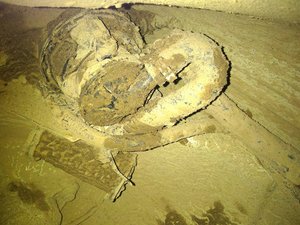

    Неделю две назад при проезде грязи вырвало задний левый подкрылок полностью. Сегодня услышал из под арки звук будто бы глухой стук или типо пузырится что то. Увидел под аркой фильтр и ещё что то, темно не разглядел.
    ПОдскажите что это? Что нужно теперь сделать прежде чем повесить туда обратно подкрыльник?

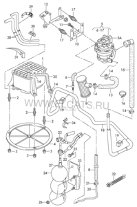

    Нашел что это, Адсорбер Диагностический насос топлив- ной системы.
    Теперь как поступить? на мойку промыть там давлением и подкрыльник на место установить или же надо всё разбирать там и пытаться промыть детально??? Какая беда от него может быть?

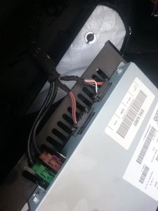

    вот мой усилитель. подскажите где какие провода тут? где плюс, где колонки, где что.

    Сними фильтрующий элемент, если он целый , не порван - аккуратно , но тщательно промой его в мыльной воде или чем то подобным. Высуши и ставь обратно . Я себе для профилактики так делал, Всё отлично. Если есть желание , то купи и поставь новый.
