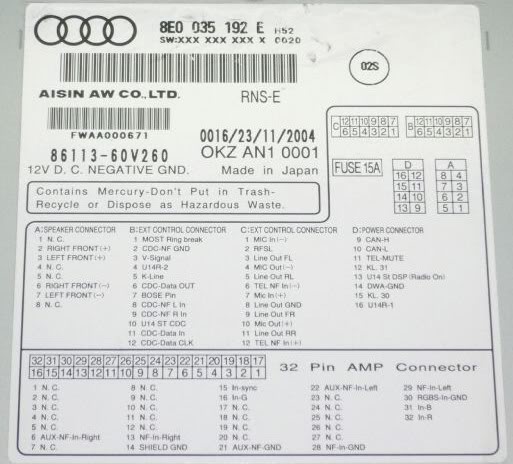

    Значит тебе нужен переходник

    Так должна работать с магнитолой, без переходника. Может пины не сходятся. Где бы взять пины кан шины родные, может переставить просто, если они не сходятся
  3. Zlodey

    че за ГУ ?

    b7 tfsi quattro
    это quadlock

    у меня не квадролок, а обычные исо (3 штекера не больших). непонятно почему не квадро:shock::shock::shock:

    на ранних не было квадлока, ищи распиновку своей штатной магнитолы.
