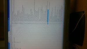

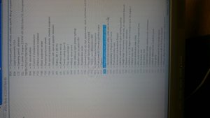

  5. rudi683
    rudi683 Живу я здесь
    18 фев 2013
    4.588
    Audi Q7 4l 3.0 tdi рест
    В экзисте надо знать какая подвеска, дальше проще) расшифровку сделай вина своего

  6. podonok!
    podonok! Участник форума
    22 дек 2014
    255
    A4(B7) DTM версия
    Спасибо огромное)))
  7. rudi683
    18 фев 2013
    4.588
    #2147 rudi683, 19 апр 2016
    PR-1BA+0JK,
    0JL,0JM,0JN,
    0JP,0JQ
    после плюса можно узнать какая подвеска стоит , стаб и тд
