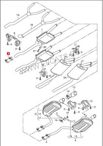

    Ребят подскажите, должна на машине стоять какая-нибудь страховочная перемычка, чтобы глушитель не упал? Сегодня у меня упал глушак, хорошо ехал по ровной дороге, без ям. Иначе, сорвало бы задние кронштейны с резинками и наверное выдрало бы бампер наружу. А бампер-то DTM. Сгнил хомут под номером 7. Не могу понять к чему цепляются резинки от кронштейна №8? У меня на трубе никаких крючков для них нету, или я внимания не обратил. А может тоже сгнили и отвалились.

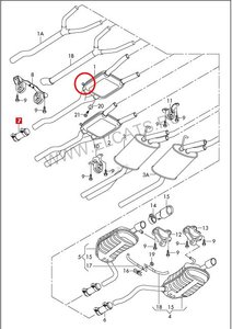

    Как я понял сюда должны резинки цепляться? Видимо, у меня эти крючки отвалились.

    A4/B7 2.0TFSI Q АТ
    Должна там быть перемычка поперек алюминиевая, на 4 болта крепится.
