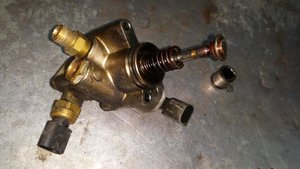

    Я уже думал чтоб выточить, мне сказали что такого метала не найти. Сейчас мысль пришла может от клапана какого нибудь отпилить,если есть такие же по диаметру. Снова размеры нужны.

    будем ждать , может подскажет кто размер. Мне уже распредвал пришел , сейчас поеду забирать. Значит после майских поеду перебирать.

    у меня есть разобранные тнвд на запчасти, буду в гараже постараюсь найти, на штоках там мертвые сальники. Отпишусь на след неделе.

    а на моем еще пружина стоит

    Пружина просто отдельно лежала за кадром.
