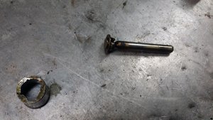

    Распредвал под замену,уже заказал новый, износ на нем хороший и с сильными задирами. А где можно поискать такую шайбу , чтоб и размер и метал твердый был? Мы старую пока что перевернули обратной стороной до ремонта.

    А можно фото штока насоса, у меня например целковый, и сточило на нем 3-4мм , шайбу например можно взять с ваз 2108, ими регулируют зазор на клапанах, они различной толщины, но она не подойдёт по диаметру придётся обрезать

    вот фото

    а у меня на штоке нет такой шайбы

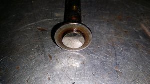

    Вот эта часть которая сточилась в центре это маленькая шайба(пяточок) , она снимается ,ее то и нужно заменить. Во какие дела.

    У меня тож её нету (( блин а какая толщина кто скажет замеры сделайте приз?! Толщину диаметр и как она вообще выглядит завтра у токаридзе выточу)) из чего нибудь)

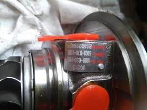

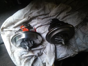

    прошла мне посылка из поднебесной как говорится попробуем! старый картридж уже начал цеплять улитку
