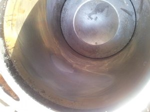

    гильзовать как вариант
  2. alex00
    alex00 Завсегдатай
    5 окт 2011
    885
    AUDI А6/С6 4F 2.0
    STARKMEISTER P010202050 0.50 2.0 TFSI D23 16V AXX; BPY; BWA; CAWB; CBFA; CCZA вот еще вериант
  3. WTF
    WTF Участник форума
    29 окт 2013
    418
    Новосибирская обл.
    A5 QUATTRO V3.2
    Гильзуй да и все епта) Ставь кованные и в космос )))
  4. rudi683
    rudi683 Живу я здесь
    18 фев 2013
    4.588
    Audi Q7 4l 3.0 tdi рест
    Что какойто страный подход в ремонте) для начало промерить поршня надо и цилиндры, потом поршня смотреть

    Растачивать по любому надо :(

    Это в одном цилиндре?
