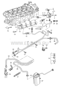

    -Лог по воздуху замерять при разгоне или можно стоя на холостых?
    -Клапан аварийного сброса это на картинке под номером №10 и датчик высокого давления это под номером №11???

    да, 10,11. Лог можешь неснимать. расход воздуха в твоих логах есть, он адекватный. поэтому пиZдешь по топливу идёт жёсткий.
    Кстати один раз с челом общался, он голову воткнул другую и ничего у него не работало. потом датчик поменял и все гуд. датчик по вину подбери

    Закажу датчик высокого давления (06d906051a) вдруг мне повезёт:)

    и клапан сбросный закажи тоже
