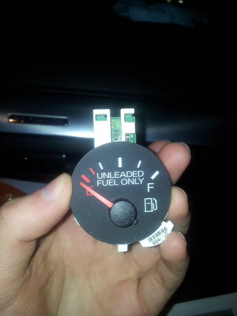

    Народ, а у вас на а4 когда зажигание выключено, стрелка уровня бензина ровно на последней риске замирает или еще ниже падает??
    вот так?

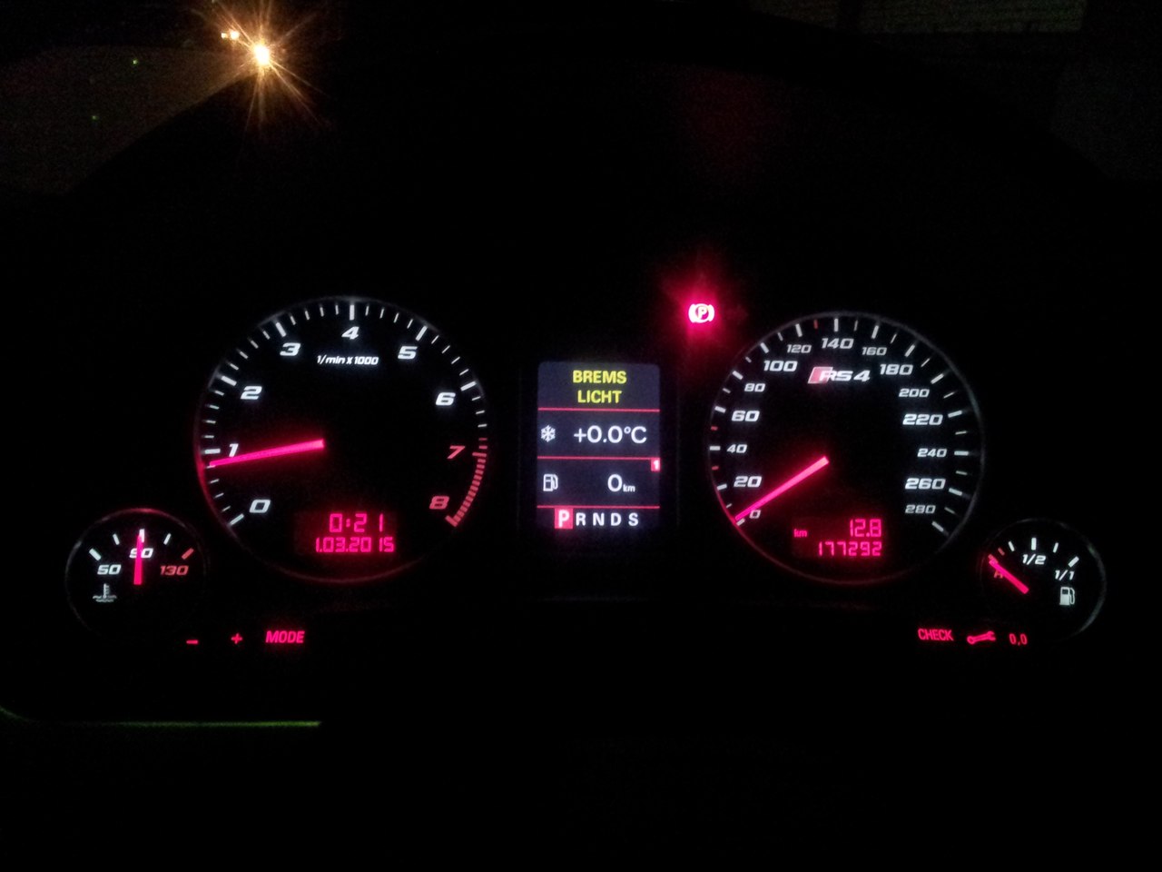

    Поменял тут вчера шкалы на приборке, все хорошо, ток когда включил зажигание стрелки тахометра и спидака чуть сдвинулись, и теперь показывают показания больше чем есть на самом деле(( тахометр +120об врет а спидак +5км/ч и по бензину также

    У меня по показанию уровня топлива также, стрелка лежит ниже шкалы, но почему то бензин кончается, когда стрелка на втором красном делении, даже индикатор желтой колонки не загорается.

    через VCDS делай тест и адаптацию приборки. При этом пробуй выставлять стрелки правильно. А вообще гиблое дело снимать стрелки у приборок. Я на других авто 2 раза разбирал приборки и потом зарекся больше стрелки не трогать.:)

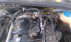

    Что за шланг за что отвечает?
  11. Vovchik1
    Vovchik1 Участник форума
    18 мар 2008
    339
    Туарег NF 3,6/A4 b7 2.0 TFSI Q
    #1871 Vovchik1, 1 мар 2015
    это вакуумная трубка. за тормоза отвечает.

    Вакумный усилитель тормозов

    Бензиновая чутка уходит при выкл. за шкалу. У тебя многовато. Я 3 или 4 раза разбирал, так и не добился идеала. По оборотам все гуд, скорость где-то -2км\ч, хотя на некоторых показаниях по шкале, бывает прям ровно, но дальше хуже, 102 по шкале, по жпс 100 и т.п, и бензиновая меньше :D + к тому же от показания стрелки зависит показание бортовика остатка топлива на какое расстояние хватит
    У тебя спидак врет, так как стрелка стоит на заведенной машине уже в +2км\ч =) Разбирай снова )

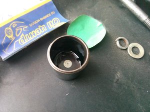

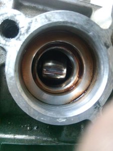

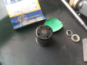

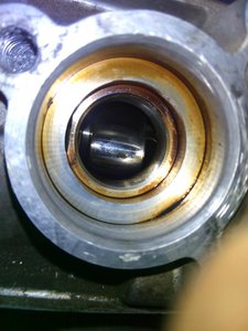

    Melkon приговорил мне распредвал, как думаете господа действительно распредвал? просто если смотреть через очко тнвд то Вал там нормальный, пальцем провёл и износа/потёртостей не заметил (хотя многие утверждают что так не увидишь износа, но официалы только так и проверяют).
    Толкателю уже 10ты км.
    Кто знает размеры/параметры кулачка впускного распредвала??? (хочу скинуть крышку и промерить манометром) чтобы уже точно быть уверенным менять распредвал или нет.
