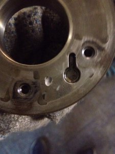

  19. WTF
    WTF Участник форума
    29 окт 2013
    418
    Новосибирская обл.
    A5 QUATTRO V3.2
    помимо сломанного кольца в крышке.... вот что у меня с фазиком внутри, отверстие под фиксатор фазика пришло в негодность((( теперь нужна задняя крышка фазика, блин...

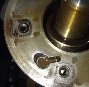

  20. WTF
    WTF Участник форума
    29 окт 2013
    418
    Новосибирская обл.
    A5 QUATTRO V3.2
    у меня есть вот такая крышка, в ней есть небольшая такая выбоена, может её поставить:shock: у кого какое мнение по этому поводу? может её подварить и шлефануть :confused:
