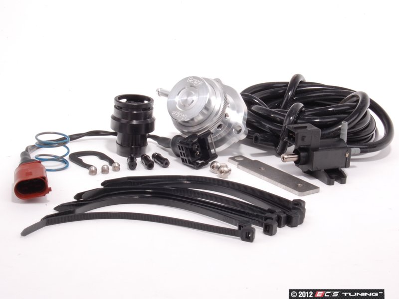

    http://www.ecstuning.com/Audi-B7_A4-Quattro-2.0T/Engine/Performance/ES2226107/
    ничего себе небольшой пшык?? :D
    если стоять у капота оглушает рядом стоящих людей :nod:
    VOVAN напомни в ней пружины жесткости меняются?

    Да меняется! Стоит желтая!
