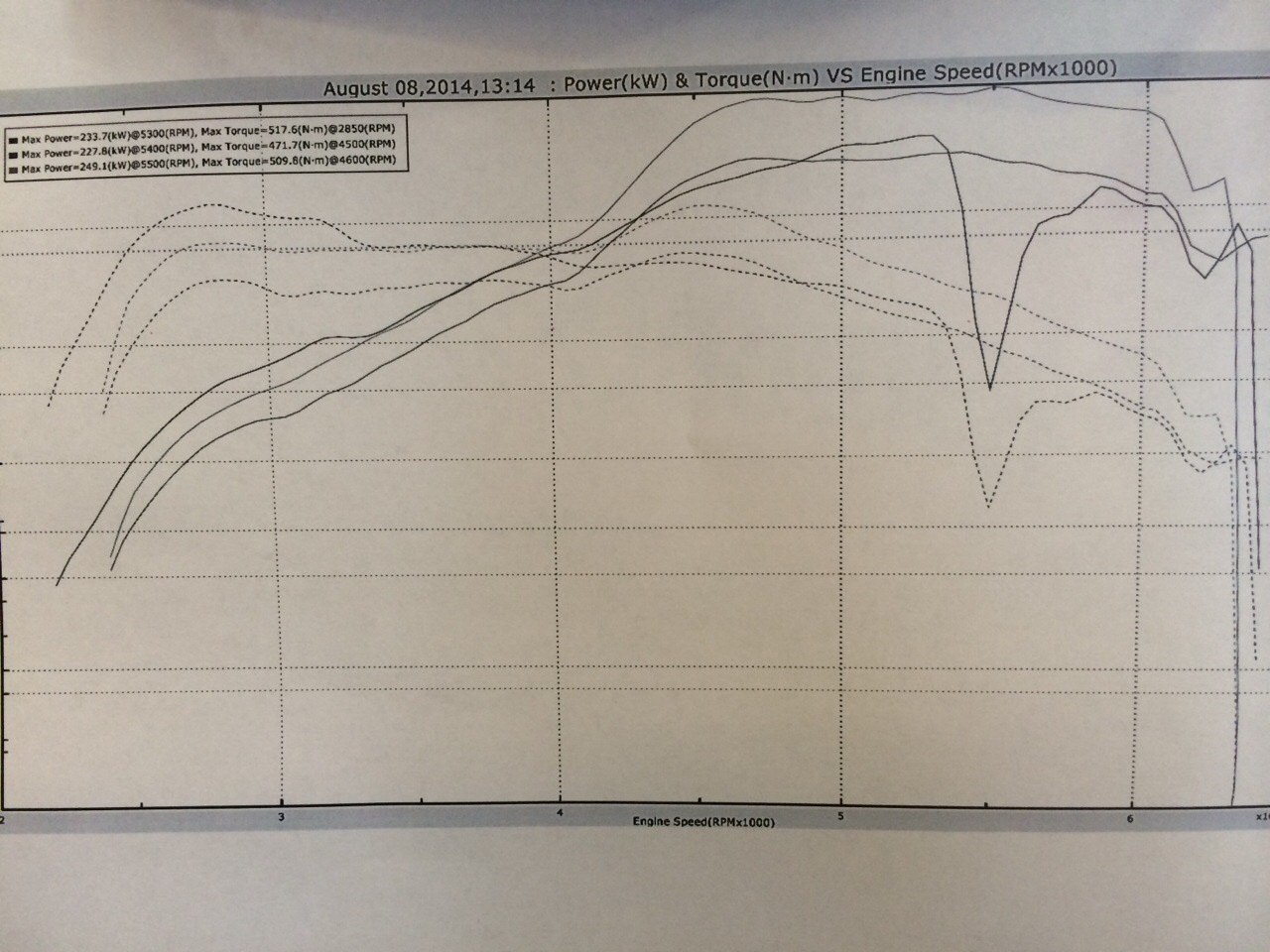

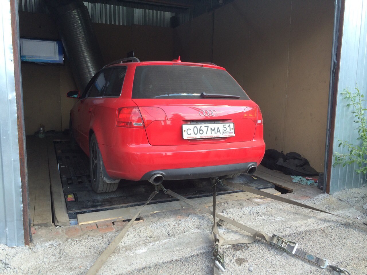

    A4/B7 2.0TQ [K04] Stage 3
    #1680 REMUR, 18 фев 2015
    индивидуальная прошивка с обкаткой
    кованная поршня + обновленный распредвал
    ТНВД APR
    турбина S3 B&W K04
    форсы S3
    даунпайп 3"
    злой байпасс forge Motorsport с блоу оффом
    катушки R8
    спорт. свечи
    увеличенный интеркулер
    нулевой впуск apr carbonio intake
    Подвеска Koni FSD
    масло Total racing quartz 10w50
    ну и по мелочам… :shuffle:
    517 момента с 2850 оборотов....:p тяга как на поезде, подхват с любых скоростей, вжимает даже на скоростях 100км/ч+
    Все это добро настроили в аудитории в августе 2014г :thumbup:
    Разгон до 100 ~ 4.5 сек
