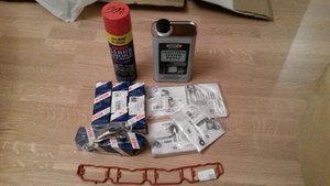

    Форсы, ремкомплекты (из которых понадобится лишь 1 фиксатор), прокладка коллектора.
    На ремкомплекты можно забить, если менять будешь все 4 форсунки.
    0 261 500 020 форсунка Bosch (06F 906 036 A форсунка VAG) - 4шт.
    06D 998 907 ремкомплект форсунки - 4шт.
    06F 129 717 D Прокладка коллектора - 1шт.
    Ну и набор для очистки клапанов и коллектора: wynns, очиститель карбюратора, щетка зубная, обрезки троса металлического из тонких волокон (из него делается насадка-ершик для чистки клапанов шуруповертом), много ветоши.

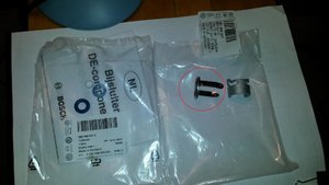

    Из ремкомплекта для установки НОВОЙ форсунки потребуется только это (обведено красным). Отдельно не купить, в отличие от всех остальных компонентов ремкомплекта. C завода эти фиксаторы пластмассовые и часто трескаются (собрать можно и со старыми, они ни на что не влияют после установки коллектора на место).
