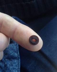

    #1605 WTF, 16 фев 2015
    Нашёл я её все таки:rock:ремонт продолжается))
      36,7 КБ
      43

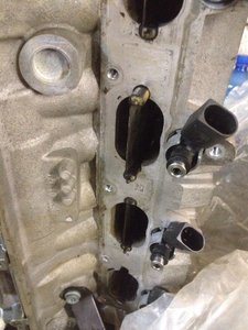

    Друзья, подскажите моменты затяжки ГБЦ?) И ещё вопрос нахрена нужны вот эти перегородки? Может их убрать вообще))
      66,4 КБ
      41
  7. rudi683
    rudi683 Живу я здесь
    18 фев 2013
    4.588
    Audi Q7 4l 3.0 tdi рест
    Это камеры, для потока воздуха, меньше или больше поступал воздух регулируется вихревыми заслонками которые стоят в коллекторе впускном
  8. Zlodey
    Zlodey Старожил
    12 фев 2006
    9.289
    турбокватроручка
    убирай канеш, немецкие инженеры их просто так туда спроектировали. Чиста поржать!

    Zlodey Старожил
    12 фев 2006
    9.289
    турбокватроручка
    ну конечно, только это делается уже чуть ли не на корчах (я имею ввиду оч жесткий тюнинг с прибавкой в 100-150% лошадей), ибо такие двигатели будут использоваться (должны) на оборотах не ниже 3000, тогда да, заслонки только мешают, а нам, лохам с 200л.с. "из коробки", они нужны в обязательном порядке.

  17. WTF
    WTF Участник форума
    29 окт 2013
    418
    Новосибирская обл.
    A5 QUATTRO V3.2
    на супре тоже стояли заслонки в коллекторе убрал нах и она лучше ехать стала) вот и поинтересовался

  19. skippower
    skippower Живу я здесь
    27 янв 2011
    1.216
    Q5 3.0tdi '09
    это тебе не япона-мама. Тут прежде чем что то убрать нужно 100 раз подумать. Ошибку по заслонкам схватишь как минимум. После удаления нужно шить мозг.
