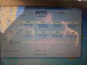

    #1576 Fish-13, 14 фев 2015
    Поковырялся сегодня в машине , оценить объем работы на завтра : буду ремень грм опять менять :lol: Звук заепал в общем меня этот :rollingeyes:
    Глянул Ваг Комом еще за одно. Спустя 2 недели после замы грм стало -1 а до этого всегда -2 было , ремень тянется ?
    Вот видос еще снял по показателям на хх , чет воздуха мало и заслонка сильно прикрыта
    <****** src="//vk.com/video_ext.php?oid=10313229&id=171095612&hash=0da33d0db4e0d7a6&hd=2" width="853" height="480" frameborder="0"></******>
    Время впрыска нормально ?
    плюс кл всему ламбда коррекция как всегда скачет ну и чуть подергивает , грешу на форсунку 1 цилиндра, опять пропуски были.
    Глянул еще высокое , тачка простояла 20 минут
