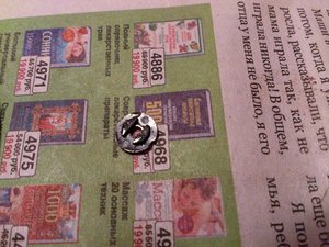

    :help::help::help:Возвращаюсь к теме своего фазарегулятора:( Парни поспрашивайте у себя в городах в мастерских шестерню фаз:( ппц ЧП! Олег с Ижевска прислал шестерню, а она оказалась внутри разломанная, соответственно шайбы там нет( новая шестерня кусается ценник да и Б/У не слаще:( У себя в сибе прозвонил по СТОхам выкидывают все, ни у кого хлама не остаётся( нужна то вот эта херня блин:(

    Есть новый фазик 20000р

    с данной ситуацией в стране даж на Б\У нету, работа не х.. стояла и будет стоять:) но буду иметь ввиду если уж совсем никак не решится(
