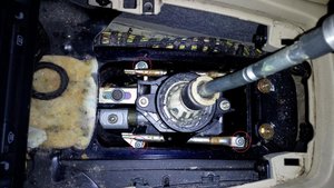

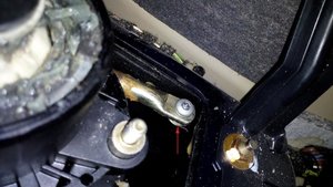

    Вот вчера подумал, если коробка поднялась на новых подушках , то по вертикали её положение относительно рычага переключения тоже поменялось. Тогда всю конструкцию тоже поднять надо. Попробовал подложить шайбы под места крепления направляющих (на фото) , подобрал толщину шайб , при которой достигнута наилучшая работа коробки.
    В итоге стало действительно лучше даже на холодную , но не идеально.... В принципе ездить можно, но уже приценился на всякий случай к синхрону 1-2 передачи.
    Ещё масло старое было жидкое капец! А новое гораздо более вязкое . Теперь новое, когда холодное - вязкое , и из-за этого коробка плохо работает, а как прогреется - масло становится более жидким и всё нормализуется.
    А есть ли более жидкая трансмиссионка? И какая вязкость у оригинального масла ?

    Есть инструкция по регулировке кулисы. Зачем там мудрить шайбы? Что за масло залили в коробку?

    Думаю надо оригинал или с такими же характеристиками лить. Густое оно слишком, может из-за этого синхроны плохо синхронят)))меняй скорее на нормальное. Давно было в году 1999, в 80-ку долил трансмиссионку спектрол, и как настала зима,все первую не воткнешь, поменял на кастрол , проблема ушла..

    Сначала по инструкции отрегулировал, не помогло. Масло фирмы Q8 75w90 с допуском GL5. Да понимаю что шайбы фигня, но с ними работает реально получше... Буду дальше искать причину...
