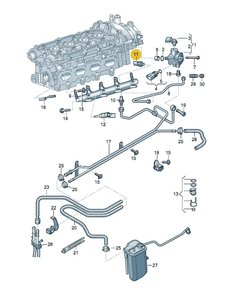

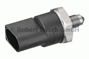

    В 140 группе давление кажись нормально...
    А как датчик проверить высокого давления?
    Для заказа его номер (06D 906 051A)??? Этот тот что на фото???
    Или поменять на авось его?
