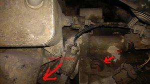

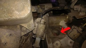

    Добрый вечер коллеги. Тут ковырялся с подушками двигателя и обнаружил не задействованное отверстие правее масляного фильтра, в районе маховика. Подскажите чего меня лишили. А4B7 2.0TFSI.блин фото не вставляется. Сейчас с компапопробую/ Датчик частоты вращения вала двигателя -G28 может?

    Фотку давай. Не понятно где отверстие нашел лишнее)))

    Через отверстие видишь зубья?

    да вижу. Блин и ошибок нет. Только датчики детонации пишет типа затянуть лучше :(
    На что этот датчик влияет?

    Вроде так и должно быть, у меня такое же отверстие и видно зубья

    Хм но в том районе один не задействованный разьем ботается, по длине как раз к этому отверстию.
    Или так у всех?

    У меня там вроде не болтается ничего, надо глянуть
