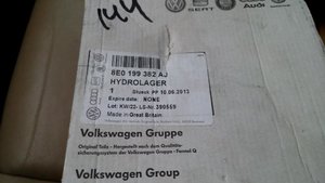

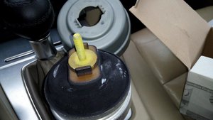

    Народ,поделюсь маленькой радостью, сегодня урвал правую подуху двигла оригинал, по старой цене! крайнюю со склада забрал :rock:
